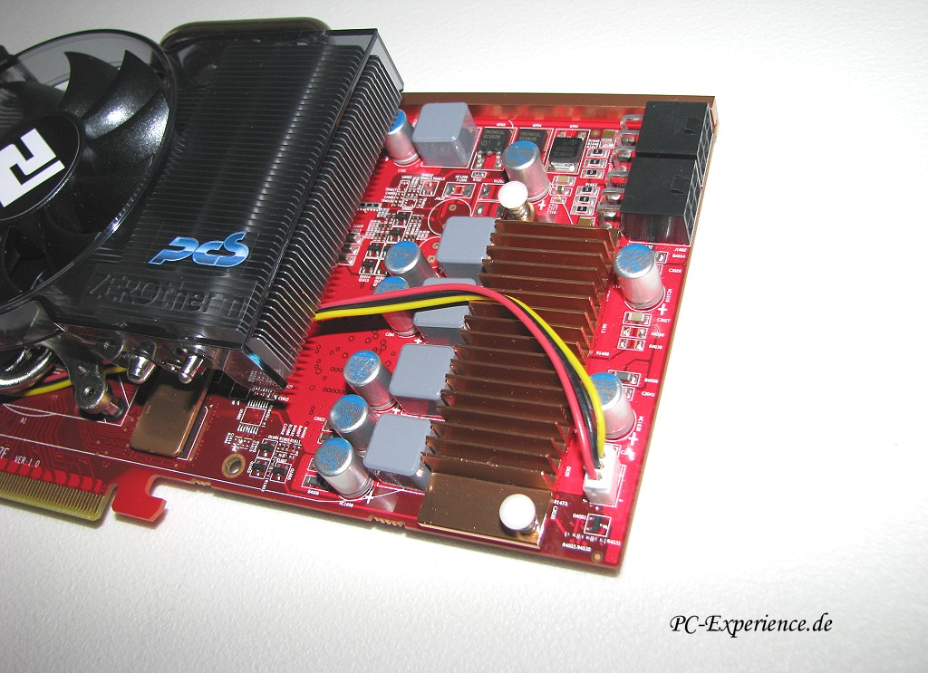

soweit ich weiß, gibts von der Powercolor zwei Revisionen
eine mit digitalen Spawas und eine neue mit analogen
welche du hast, weiß ich nicht
aber ob sie stabil läuft, weißt du doch, wenn du den Furmark Test machst, über den hier diskutiert wird

wenn es diese Karte
ist, kannst du für den Musashi nichts weiter optimieren
wir testen die Karte gerade in Verbindung mit dem Thermalright T-Rad und sind bisher sehr zufrieden, da keine digitalen Spawas verwendet werden

die Werte für die Spannungswandler fehlen, weil deine Karte keine digitalen Spannungswandler mehr hat
unsere Werte liegen deutlich unter deinen, auch wenn deine immer noch im grünen Bereich sind
GPU Temp.(DISPIO) 78.5°
GPU Temp.(MEMIO) 86.0°
GPU Temp.(SHADERCORE) 83.5°
GPU Temp.(DISPIO) 62.5°
GPU Temp.(MEMIO) 72.5°
GPU Temp.(SHADERCORE) 70.5°
da der T-Rad (mit zwei 92mm Lüftern) aber keine 20° besser ist als der Mushashi vermute ich Einbaufehler, Wärmestau in deinem Gehäuse etc.
wenn die Pixelfehler auch in Games auftreten sollten, würde ich die Karte reklamieren
